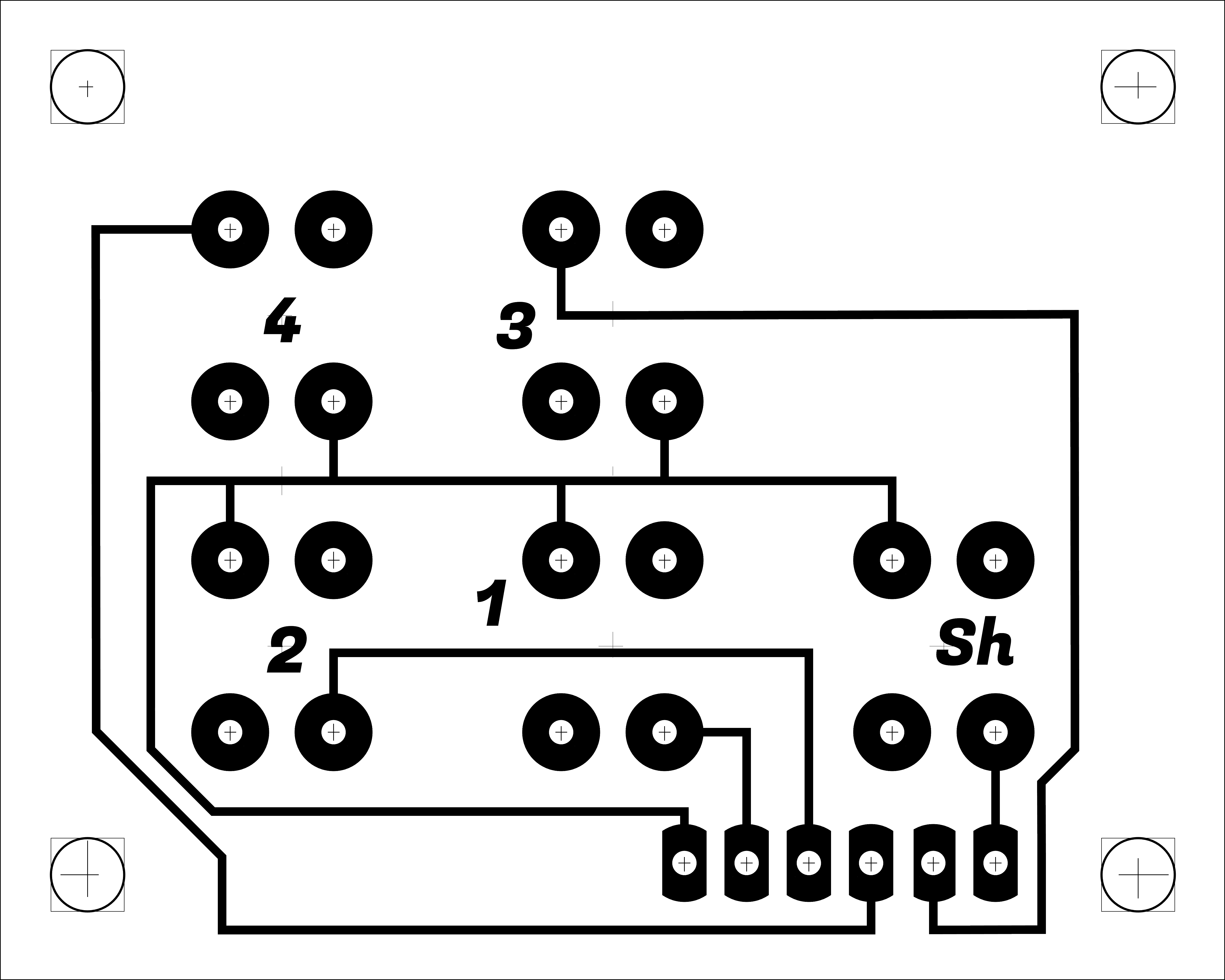

Ich habe mir mal ein Leyout für eine mögliche Tastaturplatine zum SIO2SD für die 6x6 Mikrotaster entworfen. Natürlich kann es auch bei anderen Entwicklungen nutzbar, wo eine Tastatur bis 5 Taster mit einem gemeinsamen Kontakt benötigt. Was ich jetzt brauche, wäre ein Platinenhersteller, der zu günstigen Konditionen eine Miniserie (maximal 10 Stück) und/oder Interessenten, die sich für ein solches Platinchen interessieren. Wer Tipps für eine Fertigung hat oder an einer Sammelbestellung interessiert ist, kann sich gerne hier in die Diskus einklinken ...

Anhang 1 = Leyoutbild - Fur eigene Nutzung sollte es als 5x4cm Grafik angewendet werden - wird auch im Beitrag gezeigt (Sollte zumindest)
Anhang 2 = PDF mit 15 Leyouts auf DIN A 4 - wer sich selbst ätzen will ... Drucken unter Reader "tatsächliche Größe"
Anhang 3 = PDF mit Schablonen für Gehäusebearbeitung - beinhaltet auch für die Anzeige-Einheit ... (90x40 stimmt nicht, als Einheit wurde das Ganzu 140mm breit ...)

Ist nicht die Euronorm solcher Photobeschichteten Platten 16cm zu 10 cm? Da könnten gleich 6 meiner Platinen ...
Na ja - erst mal egal! Ich hatte jedenfalls aufgrund einer Nachlässigkeit noch 'n kleinen Fehler: Ich habe die Anordnung der Lötaugen so gesetzt wie ich die Tasteranordnungen für mich wünsche (Taste 5 - Shifte - rechts der 4 Haupttasten. für die Lötseite müß das ja eigentlich gespiegelt sein. Habe ich für meine Unterlagen ach so korrigiert!
